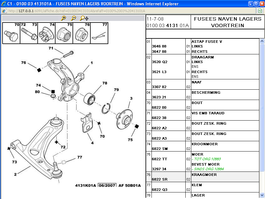

Aha, zit daar het probleem. Er is een stukje speciaalgereedschap om die klemming wat uit elkaar te drukken, ik zal je instructie C1 - B3BG45P0 - Verwijderen - aanbrengen : Voorveerelement mailen als PDF, daar is dat in te zien. Groet, JW
Probleem zat bij boutklemming 71-76. Deze opening moest ik erg ver open maken. Eruit halen ging redelijk toen ik er een wat tussen had geslagen, maar het terugplaatsen van een nieuwe ging niet... Ruimte te kort. Gat was uit mijn hoofd 45mm maar ik moest 46,5mm hebben. Doordat het ding bij de 2 gaten niet gelijk open ging staan paste het dus niet. Dus heb ik een draadeind gepakt en een moer en deze er tussen gezet als een soort van bankschroef... na wat proberen ging het... Nu moet ik die weer terugpersen metdezelfde techniek aangezien je de originele bout er nu niet goed in krijgt.

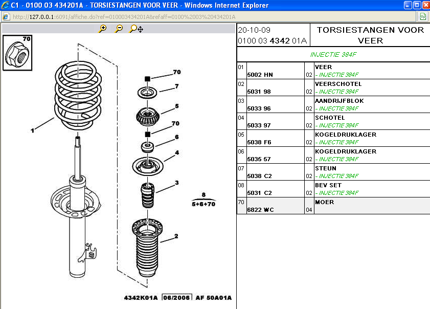

Voor mijn begrip, waar zit dat probleem nou? [img width=796 height=600]http://i305.photobucket.com/albums/nn229/JW-NHS/C1Voortrein.png[/img] Zit dat bovenaan in dit plaatje, bij de boutklemming 71-76? Of in dit plaatje [img width=800 height=574]http://i305.photobucket.com/albums/nn229/JW-NHS/C1Voorvering.png[/img] bovenaan bij het lager 5 en wat daarboven zit? Groet, JW
