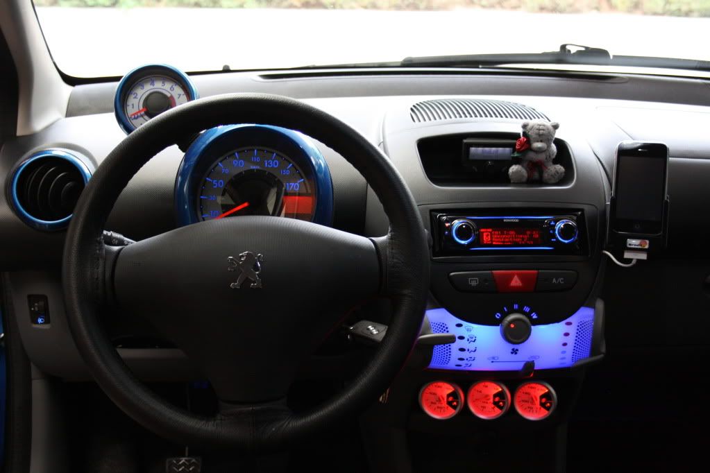

    Aangezien het plug en play is neem ik aan dat het tussen de iso stekkers geplaatst wordt (de stekkers waarmee je radio aangesloten zit), maar of het er mooier op wordt vind ik wel: [img width=800 height=533]http://i239.photobucket.com/albums/ff221/emiel10/Peugeot%20107/IMG_0130.jpg[/img] vindt dat er toch beter uitzien als de standaard radio
    Bedankt voor de reacties! Ik ga nog even kijken wat ik precies ga doen. Een nieuwe radio is misschien wel de meest stabiele oplossing, maar ook de minst mooie als je het mij vraagt. Heb al verschillende foto's gezien van radio's in de Aygo, maar het steekt toch altijd een beetje af. Terwijl de fabrieksradio wel heel mooi geïntegreerd zit. Ik had deze op internet gezien: https://www.telecomtelecom.nl/producten/details/13200_mr.-handsfree-bluetooth-carkit-blue-smart.html Heeft iemand daar ervaring mee? En is zoiets lastig om in te bouwen? Ik heb nog nooit de bedrading van een auto opengetrokken en ben er ook niet zo happig op om gelijk gaten te gaan boren in m'n nieuwe auto :P Ik heb overigens wel veel ervaring met het opentrekken van pc's, dus helemaal onervaren ben ik niet op kabel-gebied en ik heb een kennis die veel met auto's bezig is, dus die kan misschien helpen.
