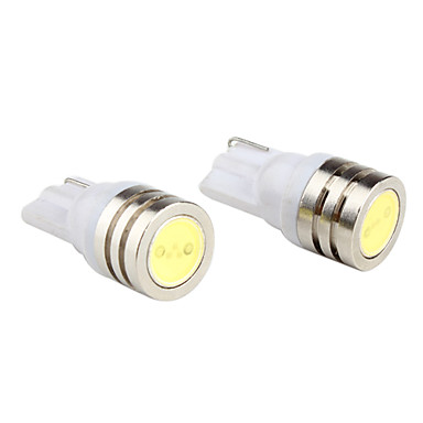

[quote author=Leoo link=topic=15673.msg300789#msg300789 date=1434613480]Stel dat je deze tegenkomt, Laat die maar hangen. Veel licht geven deze namelijk niet IMO. Probleem met deze laatste is dat daarbij alleen een (dubbele) chip voorop zit. En voor de verlichting op de auto heb je licht rondom nodig.
6 jaar geleden
Zelf heb ik deze T10 W5W LEDS gebruikt voor de kentekenverlichting. Voor mij geven ze genoeg licht maar misschien dat jij feller wilt. Er zijn ook langere varianten maar of die passen weet ik niet. Wellicht is er een automaterialen winkel bij jouw in de buurt waar je ze kan kopen. Stel dat je deze tegenkomt, Laat die maar hangen. Veel licht geven deze namelijk niet IMO.
