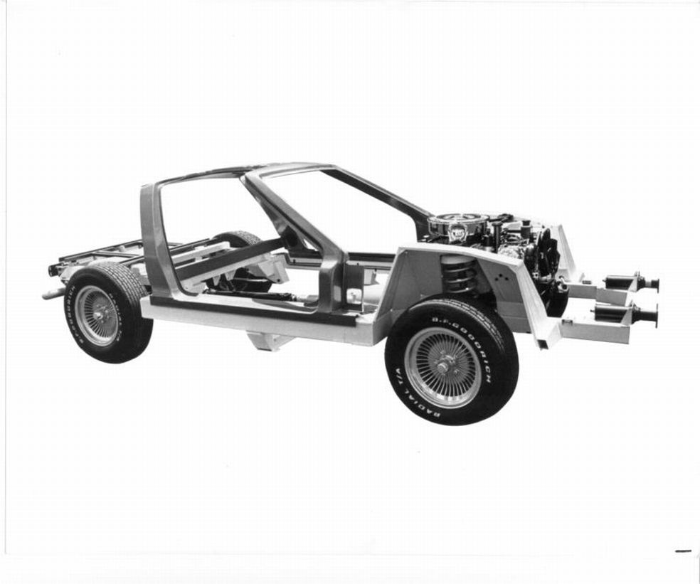

Als je dan toch wilt doorzetten zou ik een versteviging maken ter hoogte van de B-stijlen van bodem via dak naar de andere kant. Dan twee kokers in de lengterichting richting voorruit voor de scharnieren. En vanuit die kokers doorgetrokken diagonaal naar de C-stijlen via het dak en dan door de C-stijlen naar beneden. Tussen die twee kokers zou ik dan achterin, daar waar de kokers naar beneden de C-stijlen in gaan een verbinding maken, zodat die niet van elkaar kunnen wijken. Lijkt een hoop kokerwerk, maar IMHO heb je dat nodig om de verzwakking van de carrosserie op te vangen. Bij de Bricklin zat er een chassis onder de body, maar was er een soort "rolkooi" waar de deuren in hingen: [img width=719 height=600]http://bricklin-sv-1-build-history.com/images/bricklin_frame.jpg[/img]
