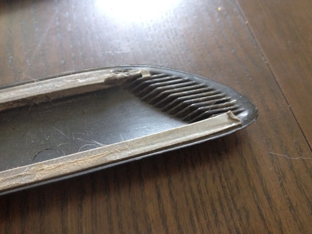

Zoals de titel zegt Ik ben op zoek naar de dubbelzijdig tape waar de stootlijsten mee vast zitten Ik heb mijn stootlijsten in kleur gespoten en wil deze er weer op plakken Weet iemand toevallig welke tape het is en waar ik het kan bestellen/kopen? [img width=800 height=600]http://i185.photobucket.com/albums/x242/k-vin106/34a22d20.jpg[/img] De zoekfunctie leverde niks op
Je kan ze er zo vanaf trekken Doe het op een zonnige dag en laat de zon er lekker op schijnen Klein schroevendraaier ertussen(wel een doekje omheen) en rustig lostrekken Ik had ze zo los Die van mij hebben net hun laatste laklaag gehad hoop ze dit weekend te monteren

Heb net bij brezan hpx powerbond gekocht Is grijs zwart en lijkt erg op hetgeen ik eraf gehaald hebt Deze is speciaal voor sier en stootlijsten

De beste tape daarvoor is 3M 4991 VHB tape, maar dat is heel erg duur. Bij de Gamma e.d. verkopen ze soortgelijke tape (van een ander merk) dat ook zeer goed plakt. Ik heb die tape (het is zwart van kleur) zelf regelmatig gebruikt voor badges e.d.

Dat is dubbelzijdige schuimtape welke 30,- per rolletje kost bij de dealer :P Ik zou gwn goeie weerbestendige tape gebruiken of van die tape/lijm gebruiken waar ze ook bodykits mee vastzetten.
