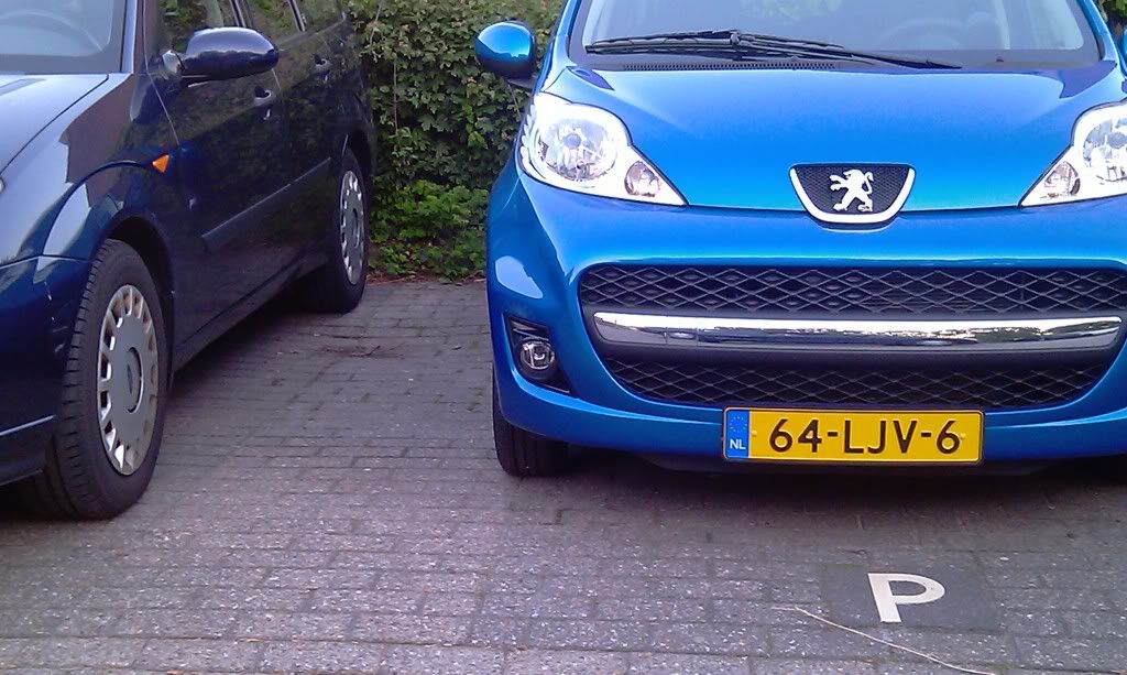

hier de foto's en vind het opzich wel netjes alleen het was mooier geweest als ze hetzelfde waren als die van de peugeot 407 [img width=800 height=478]http://i185.photobucket.com/albums/x242/k-vin106/IMAG0120.jpg[/img] [img width=800 height=478]http://i185.photobucket.com/albums/x242/k-vin106/IMAG0121.jpg[/img]

Leuk! Heb je ook nog een betere close-up?
