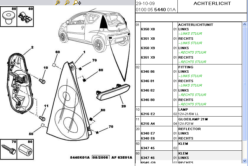

??? Heeft er iemand enig idee, hoe de reflectoren los gemaakt kunnen in de achterbumper, ze rammelen nog al, wil ze demonteren en er weer in zetten met wat (extra) kit ! Heb al zitten wrikken met een schroevendraaier, maar ben bang dat de boel afbreekt ! gr. Peter ???
In K-Vin's verkoopdraadje http://www.citybugclub.nl/index.php?topic=11679.msg241820#msg241820 kwam ik nog dit plaatje tegen: [img width=800 height=600]http://i185.photobucket.com/albums/x242/k-vin106/IMG_1123.jpg[/img] Wellicht handig, in combinatie met wat ik hier boven postte. Groet, JW

Oh dat is heel anders dan ik dacht, ik heb ze er zelf nog nooit uit gehad en ik was in de veronderstelling dat die nokjes meer aan de zijkant zaten. Goed dat je duidelijkheid schept met die afbeelding.
In de DataBase ziet dat er zó uit: [img width=800 height=537]http://i305.photobucket.com/albums/nn229/JW-NHS/ReflectorenC1.png[/img] Wellicht heb je daar wat aan. Groet, JW

De reflectors zitten aan de zijkanten "vast" met een soort blokkeernokjes. Misschien kan je met een mes oid van de voorzijde de nokjes naar binnen drukken zodat je hem er zo uit kunt wippen. Ik heb het verder zelf nooit geprobeerd, maar misschien heb je er wat aan.
