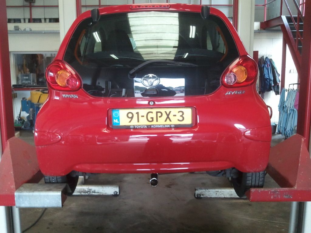

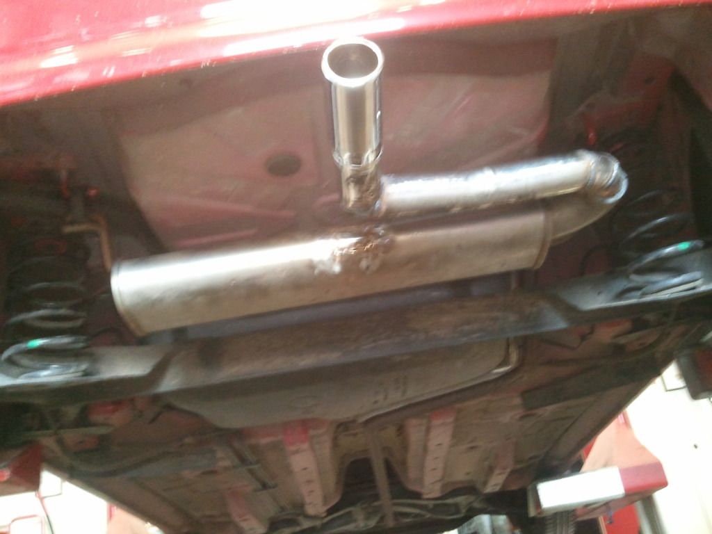

Hee mensen, Ik heb nu bijna een maand mijn aygo en ben aan meer sound toe Nu zijn er zat sportdempers te koop maar de prijs is me net fors zat af... Nu is mijn plan de originele demper aan te passen of in te korten en midden onder de bumper uit te komen met een mooie dikke rvs eindpijp! Is dit al eens gedaan? Zo nee, morgen avond ga ik er eens lekker voor zitten met mijn lasapparaat en slijptol Wordt vervolgd...

haha, nee is van de baas uiteraard. ben busmonteur en het laswerk is inderdaad niet het mooiste werk dat ik ooit geleverd heb. maar hou in gedachten dat het 1 mm dik rvs buis is en ik geen bochtjes had, maar een slijptol en dus zelf 'verstek' geslepen heb.... laat dus te wensen over qua pasvorm de rest heb ik dus uiteraard dicht ge-migd en inkorten is ook niet gebeurd nee, door de andere layout van de demper als dat ik eerst dacht... absorbtiedemper kun je tenslotte mooi inkorten. maar dit gaat ook lukken zo
Zo zeg, ik wou dat ik een brug in mijn eigen schuur had staan. Ligt het aan mij of is het laswerk een beetje "grof" en "plakkerig"? Alleen klopt de titel van dit topic niet (meer) want de demper is feitelijk iets langer geworden door het extra stukje pijp.

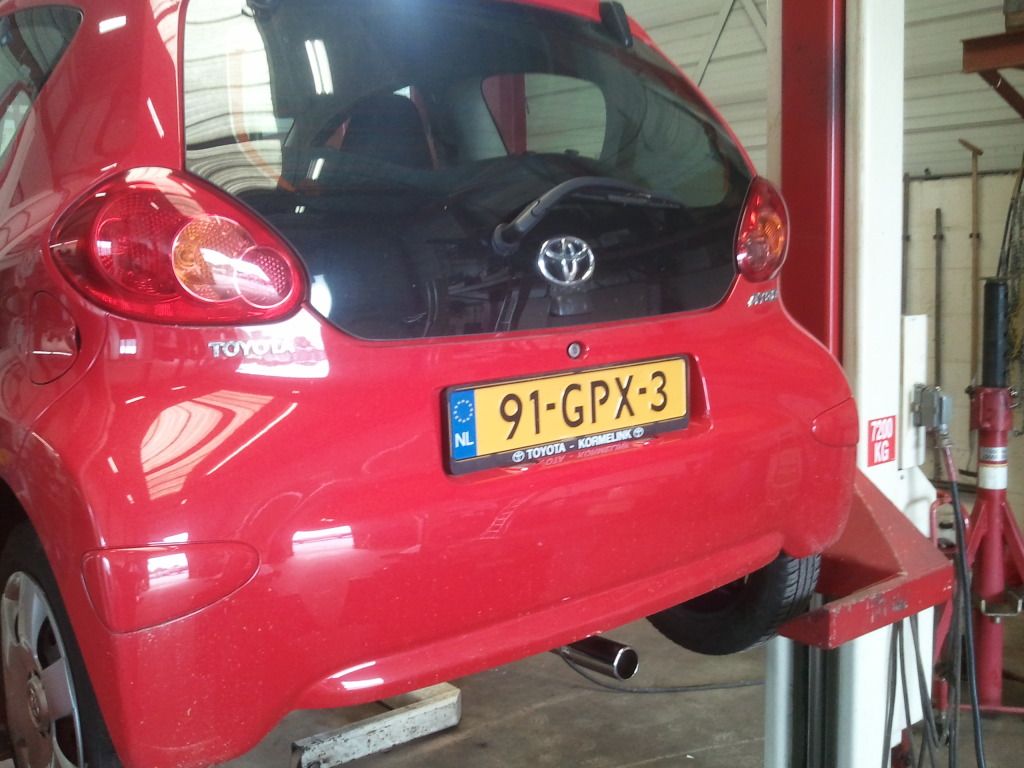

en afgelopen zaterdag weer tijd gevonden na een beunklusje om de demper alsnog te modificeren! resultaat van 1,5 uurtje huisvlijt: [img width=800 height=600]http://i693.photobucket.com/albums/vv294/Snijkamp/aygo/Foto0750.jpg[/img] [img width=800 height=600]http://i693.photobucket.com/albums/vv294/Snijkamp/aygo/Foto0752.jpg[/img] [img width=800 height=600]http://i693.photobucket.com/albums/vv294/Snijkamp/aygo/Foto0751.jpg[/img] ik heb een dikke bocht aan het zijdeksel gelast waarin ik een paar flinke gaten geboord heb die weer binnen die grote bocht vallen. Verder is de complete bochtenset naar het midden toe ook weer rvs afgemaakt met een 'nep kitsch chroom brezan' eindstukje het geluid is niet noemenswaardig harder maar daar weet ik al wat op. Ik maak een inspectie luikje boven op de demper waar ik steeds grotere gaten in de ingaande dichte buis boor aan de 1e kamer kant. Zo kan ik telkens het volume iets opvoeren tot een gewenst niveau en blijft het laswerk uit het zicht. Voorlopig is de look in ieder geval al bereikt ;D alleen de demper en bocht nog even kachellak zwart spuiten zodat het niet zo in het zicht zit als je er achter rijdt 8)
