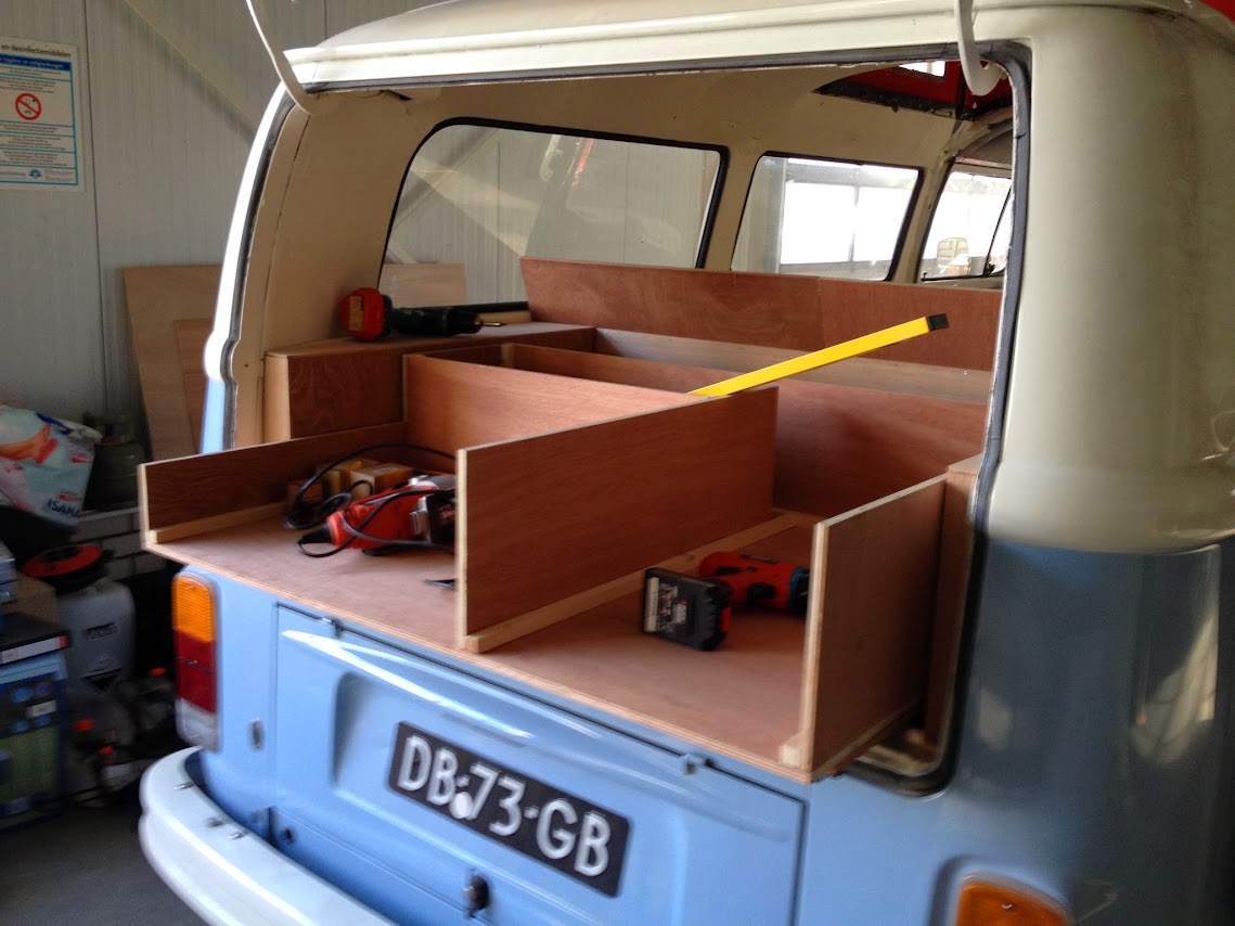

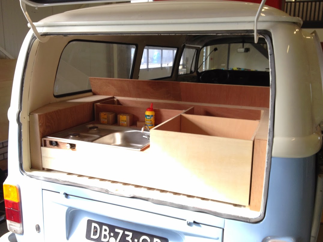

En weer zijn we wat verder: De kriksteun en de steunbalk + draagbalk zitten er weer in. Nu de rest van het plaatwerk + bodem weer terug zetten! Hier nog aan het slijpen: [img width=800 height=600]https://lh6.googleusercontent.com/-TfZG8Eu5U6c/VPYMDSCMw5I/AAAAAAAAEK4/oOdAlMjAJ8A/w1076-h807-no/IMG_2910.JPG[/img] En hier zit het er weer deels in: (let niet op de tectyl die er nog naast zit, is er nu af). [img width=800 height=600]https://lh3.googleusercontent.com/-A_ceOmNTO30/VPYMFZAXr6I/AAAAAAAAELk/zjbQ2aJ_Hw0/w1076-h807-no/IMG_2934.JPG[/img] [img width=800 height=600]https://lh4.googleusercontent.com/-8fQ23Mv7j7k/VPYMF4i4DII/AAAAAAAAELw/fi1vp41VP_Y/w1076-h807-no/IMG_2938.JPG[/img] De bak achterin is voorzien van een tussenwandje en een voorkantje. [img width=800 height=600]https://lh5.googleusercontent.com/-2FWWS1bnMpA/VPYMEd2F-QI/AAAAAAAAELM/grlO7wA2DyE/w1076-h807-no/IMG_2930.JPG[/img] [img width=800 height=600]https://lh4.googleusercontent.com/-yyFCDbXv8TM/VPYMFTwC5NI/AAAAAAAAELs/IJCFJjbMRBs/w1076-h807-no/IMG_2932.JPG[/img] En dit is wat weg is gegooid.. [img width=800 height=600]https://lh6.googleusercontent.com/-AnwvuoSoBF0/VPYMGXPmzZI/AAAAAAAAEL0/GfW-T5Tmuj0/w1076-h807-no/IMG_2939.JPG[/img] En dit is van vanavond, stoeldelen (skai of schuim) plakken: [img width=800 height=600]https://lh5.googleusercontent.com/-G3pNP001crY/VPYNTKRORpI/AAAAAAAAEMI/XVeroYl2sds/w852-h640-no/IMG_2955.JPG[/img] Al met al schiet het wel leuk op!
