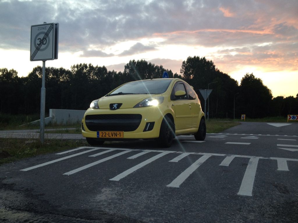

Ik ben kevin 24 jaar en woon in almere We rijden nu alweer 2 jaar in de bug die we 7 juli 2010 nieuw gekocht hebben Deze pagina ga ik gebruiken om alle veranderingen te tonen zodat het overzichtelijker blijft Onze auto: Peugeot 107 XS bj 2010 ph2 5deurs jaune citrus Extra opties: -toerenteller -meegespoten spoiler -orginele armsteun in zelfde kleur bekleding -uitlaat sierstuk -dashboard klepje -sierspatlappen voor -xs uitvoering (elektrische ramen + centrale deurvergrendeling op afstand) Tot zover de standaard opties Exterieur: -meegespoten stootlijsten op de deuren -meegespoten achterbumperlijst -hoogglans zwarte diffusor op de achterbumper -zwarte zijknipperlichten -zwarte angeleyes koplampen met 6000k hid + 6000k led stadslichten -philips LED daytime light 4 in de voorbumper verwerkt -chrome bumperlijst glanszwart gewrapt -chrome rand om logo zwarte gewrapt -tankklep stickerbombed -HEKO zijwindschermen -valeo silencio flatblade -peugeot sport raambandsticker Wheels: -zomer: Rota 15" 6,5j et35 satinblack met custommade centercaps Nankang Ns-2 185-45-15" -winter: Mini r81 15" 5,5j et45 gunmetal gray Bridgestone blizzak mz03 165-55-15 5mm wheelspacer voor de goede etwaarde Interieur + audio -aluminium instaplijsten peugeot -stickerbombed dashboardklepje handle -tellerringen + ventilatieringen hoogglans zwart -Pioneer DEH-8400bt headunit -Pioneer TS-E1002i 10cm dashboard speakers -Pioneer TS-A131ci 13cm composet achterdeuren -Pioneer TS-W11a subwoofer kofferbak To Do lijst: [s]Mini r81 wielen opknappen en spuiten + winterbanden monteren[/s] Dak glanszwart laten wrappen + antenne cleanen Verlagen met eibach proline veren Sierspatlappen geel spuiten De foto's Bij aflevering [img width=800 height=478]http://i185.photobucket.com/albums/x242/k-vin106/IMAG0154.jpg[/img] Zoals de bug er nu bij staat [img width=800 height=600]http://i185.photobucket.com/albums/x242/k-vin106/1c9d603b.jpg[/img] [img width=800 height=600]http://i185.photobucket.com/albums/x242/k-vin106/1631f360.jpg[/img] [img width=450 height=600]http://i185.photobucket.com/albums/x242/k-vin106/d46c5227.jpg[/img]

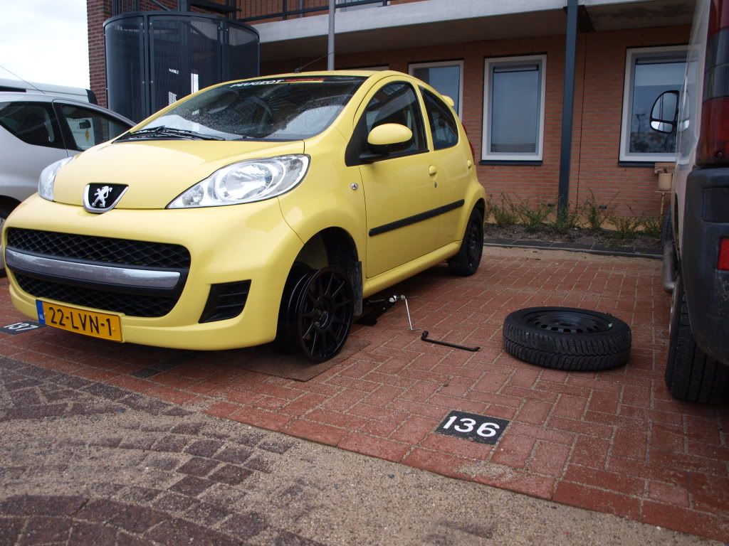

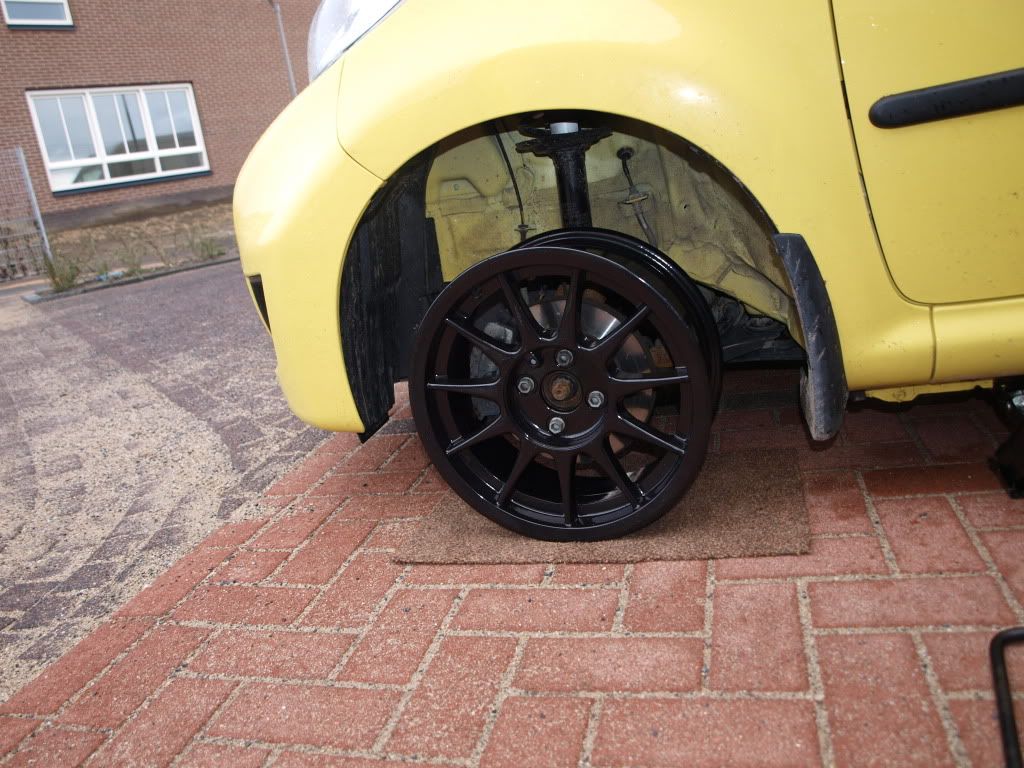

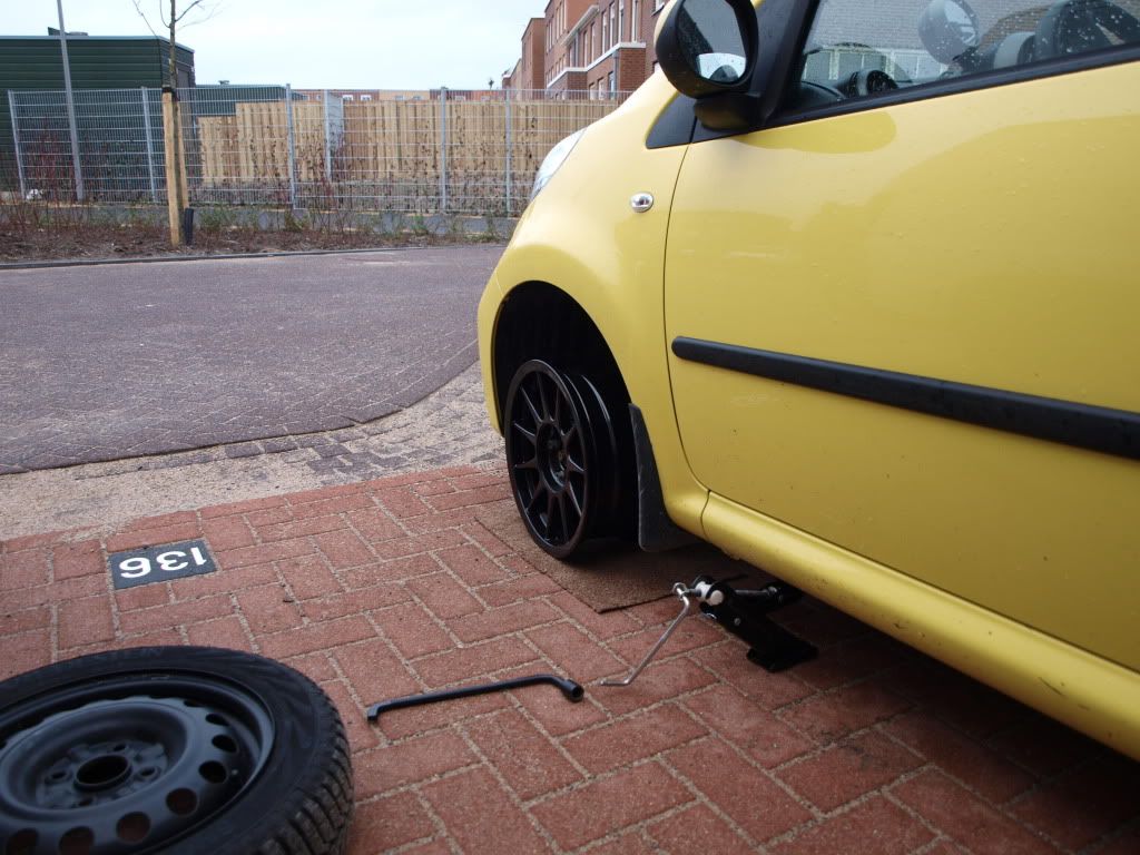

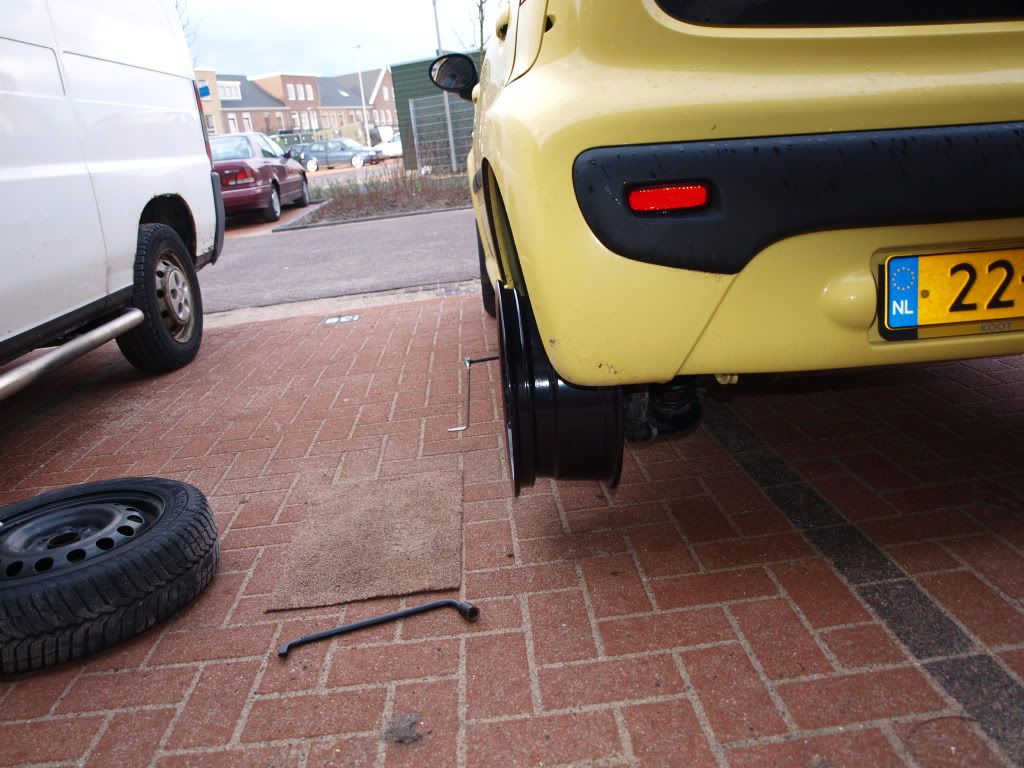

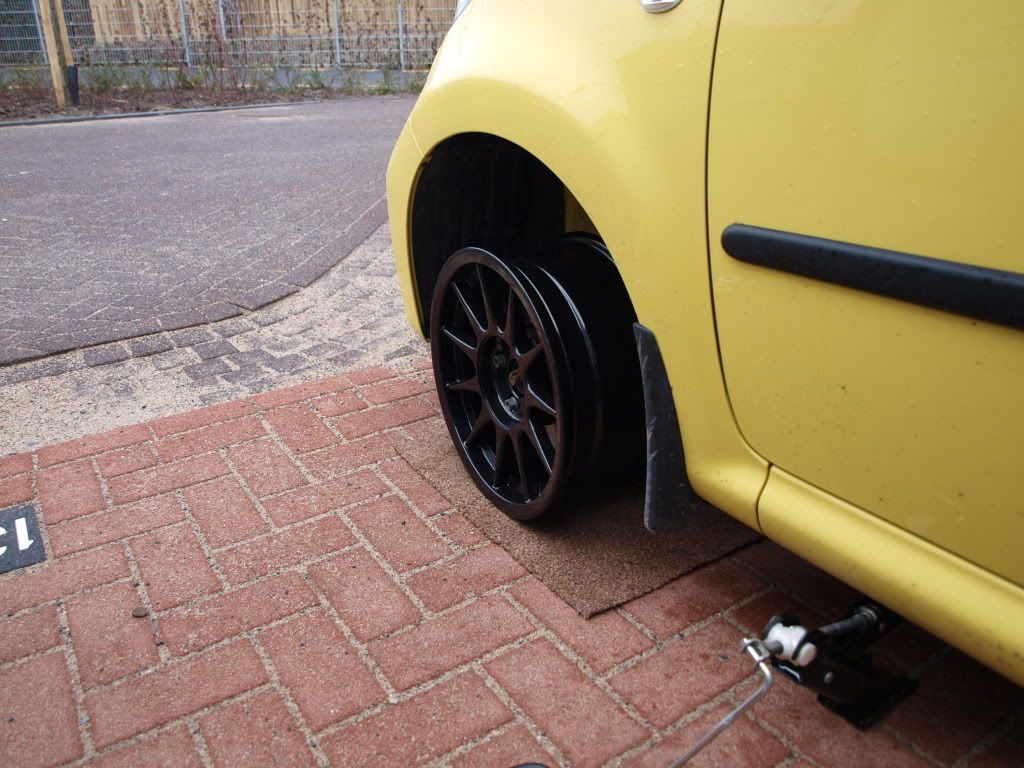

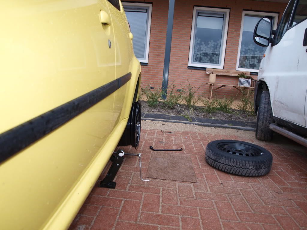

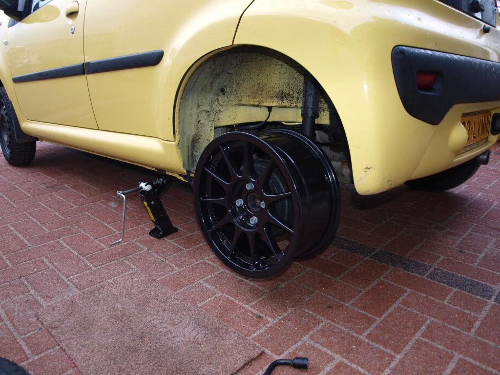

net de velgjes even gepast ze gaan echt heel goed staan onder de auto vooral dat zwart onder geel is echt mooi een paar plaatjes [img width=800 height=600]http://i185.photobucket.com/albums/x242/k-vin106/P1010818.jpg[/img] [img width=800 height=600]http://i185.photobucket.com/albums/x242/k-vin106/P1010819.jpg[/img] [img width=800 height=600]http://i185.photobucket.com/albums/x242/k-vin106/P1010821.jpg[/img] [img width=800 height=600]http://i185.photobucket.com/albums/x242/k-vin106/P1010823.jpg[/img] [img width=800 height=600]http://i185.photobucket.com/albums/x242/k-vin106/P1010822.jpg[/img] [img width=800 height=600]http://i185.photobucket.com/albums/x242/k-vin106/P1010823.jpg[/img] [img width=800 height=600]http://i185.photobucket.com/albums/x242/k-vin106/P1010824.jpg[/img] [img width=800 height=600]http://i185.photobucket.com/albums/x242/k-vin106/P1010825.jpg[/img] de velgen passen prima als k het zo zie ze zijn echt bijna 2 keer zo breed als de standaard wielen echt geweldig en ik ben heel blij dat ik niet voor 7j ben gegaan naafkapjes in het midden gaat niet passen helaas de aandrijfas steekt veel te ver uit op naar een andere oplossing

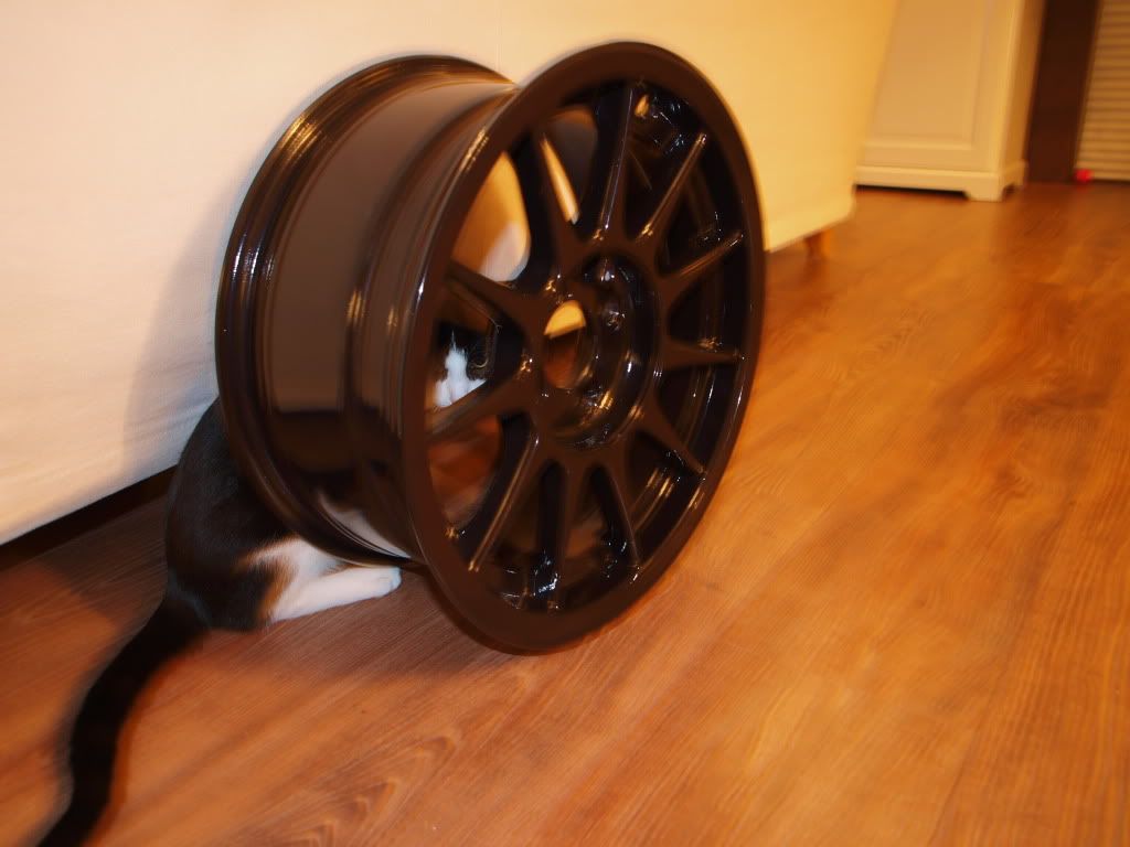

me poesjes zijn altijd erg nieuwsgierig (heb er 2 en zijn nu 6 maandjes oud) heb even een paar goede foto's gemaakt [img width=800 height=600]http://i185.photobucket.com/albums/x242/k-vin106/P1010805.jpg[/img] [img width=800 height=600]http://i185.photobucket.com/albums/x242/k-vin106/P1010806.jpg[/img] [img width=800 height=600]http://i185.photobucket.com/albums/x242/k-vin106/P1010808.jpg[/img]
Ziet er zeker goed uit, tevens je poes/kater achter het wiel is wel grappig .

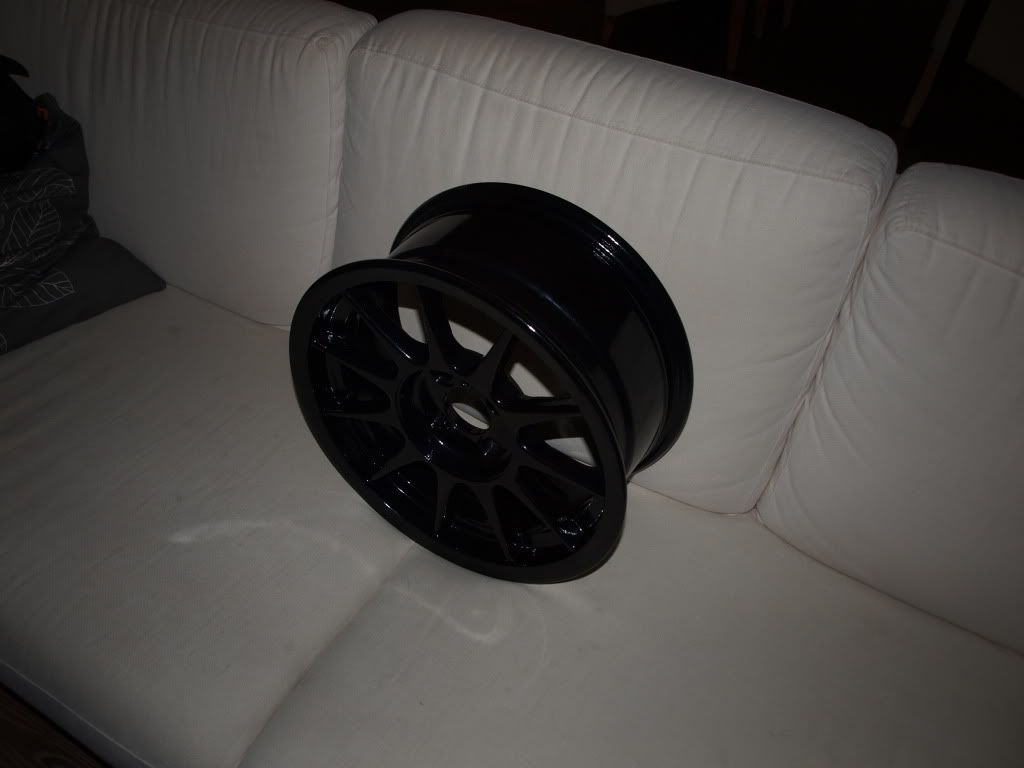

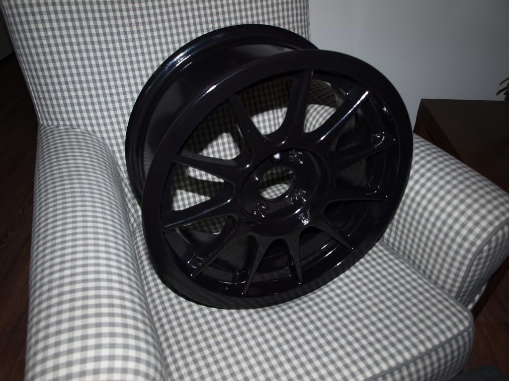

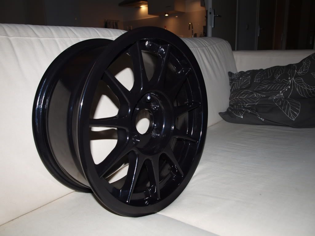

hier een foto beetje crappie maar op een of andere manier wil m'n camera geen mooie foto's binnen maken [img width=800 height=600]http://i185.photobucket.com/albums/x242/k-vin106/P1010798.jpg[/img] moet alleen nog iets gaan verzinnen als naafkapjes want deze zaten er niet bij misschien zelf maken van een plaat aluminium net de velg even gewogen en vond het gewicht toch best tegen vallen ze voelde lichter aan 15" 6,5j weegt 7,5kg zonder band weet niet wat een gemiddelde 15" velg weegt
pasringen is zeker nodig want het naafgat van de velg is nu 73mm en ik heb er pasringen bij van een renault naar 60.1 maar moet naar 54.1 dus die zijn besteld
