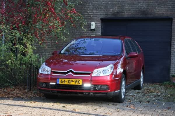

Ik heb deze set een half jaar geleden via amazon.de gekocht voor minder dan 70 Euro, en 'm op mijn C5 gemonteerd.
http://i305.photobucket.com/albums/nn229/JW-NHS/IMG_1609.jpg
Ze werken uitstekend, gaan automatisch aan als de auto gestart is en de boordspanning boven de 13,5V uitgekomen is.
Bij het inschakelen van de verlichting gaan ze weer uit, conform de voorschriften omtrent het gebruik van DRL's.
Of je ze ook op de bugs kunt monteren weet ik niet, je moet immers een afstand van 60 cm aanhouden tussen de binnenzijden van de DRL's.
Bij mijn C5 ging dat maar net, daarbij heb ik een beetje gesmokkeld met de toleranties op de maatvoering ;)
