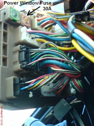

hallo mensen ik heb een aygo waar de elect ramen ervan niet doen en ik kom er niet mee uit weet er iemand iets?????

Maar het staat beschreven in je instructieboekje dus je kunt het zo opzoeken.

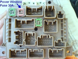

Edit: de zekering zit achter de display, zie de foto's hieronder.

Hello ****,
did you get the new fuse ?
http://i20.servimg.com/u/f20/11/30/67/17/fuse_p10.jpghttp://i20.servimg.com/u/f20/11/30/67/17/fusepw10.jpg
Looks like it's mandatory to order it from Peugeot/Citröen/Toyota ?
Jongens bedankt allemaal ik heb de zekering gevonden en me probleem is opgelost bedankt voor het meedenken ermee ben helemaal blij.......
en hopelijk tot snel weert op het forum....
