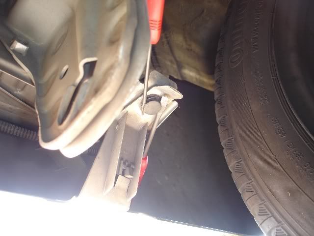

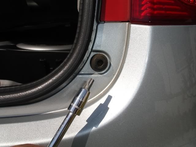

Gebruik een torx schroevendraaier en verdwijder deze doppen
http://i250.photobucket.com/albums/gg251/migf201/a.jpg

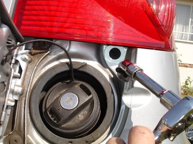

Gebruik een dop 10 en verwijder deze bout
http://i250.photobucket.com/albums/gg251/migf201/b.jpg

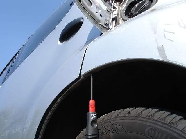

Gebruik een kruiskopschroevendraaier en verwijder de plastic schroeven
http://i250.photobucket.com/albums/gg251/migf201/c.jpg

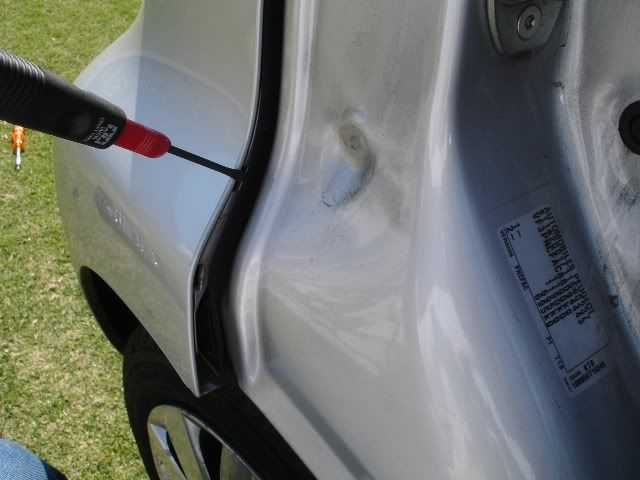

Klik de bumper voorzichtig los
http://i250.photobucket.com/albums/gg251/migf201/d.jpg
Verwijderder deze klipjes
http://i250.photobucket.com/albums/gg251/migf201/e.jpg
Maak de bumper voorzichtig los
http://i250.photobucket.com/albums/gg251/migf201/f.jpg
